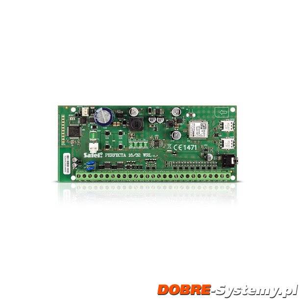

Centrale alarmowe z serii PERFECTA przeznaczone są do zabezpieczania małych i średnich obiektów, jak mieszkania, domy jednorodzinne, segmenty w szeregowcach, biura, małe firmy itp. Zapewniają ochronę zgodną z wymaganiami Grade 2 EN 50131.
System bazujący na centrali PERFECTA 16 charakteryzuje się szybkim montażem, prostą konfiguracją oraz łatwą i intuicyjną obsługą. Centrala oprócz podstawowych, tradycyjnych metod sterowania systemem oferuje również te bardziej nowoczesne: za pomocą funkcjonalnej i intuicyjnej aplikacji na urządzenia mobilne PERFECTA CONTROL oraz pilotów zdalnego sterowania działających w paśmie częstotliwości 433 MHz (po dołączeniu modułu INT-RX-S).
Wbudowany moduł GSM/GPRS daje szerokie możliwości: umożliwia współpracę z aplikacją mobilną, z obsługą wiadomości PUSH, zdalną konfigurację z użyciem programu PERFECTA Soft, monitoring zdarzeń (np. do stacji monitorującej agencji ochrony), powiadamianie głosowe, sterowanie przez SMS oraz weryfikację audio (nasłuch dźwięków z chronionego obiektu). Obsługiwane są dwie karty nano-SIM, co zapewnia ciągłość komunikacji: przy wystąpieniu problemów z zasięgiem pierwszego operatora, automatycznie wybierana jest druga karta.
Płyta elektroniki centrali wyposażona jest w 8 wejść i 4 wyjścia przewodowe. Ich liczbę można zwiększyć przez podłączenie modułów rozszerzeń: ekspanderów wejść INT-E i wyjść INT-O albo INT-ORS. Pozwala to rozbudowywać system, dołączając więcej czujek, sygnalizatorów, a nawet urządzeń wykonawczych (do sterowania bramą garażową, roletami, zraszaczami ogrodowymi).
Centrala umożliwia podział obiektu na dwie strefy, z wyborem trzech trybów czuwania (dzienny, nocny, pełny). Każde wejście może być przypisane do jednego lub obu dozorowanych obszarów.
Konfiguracja systemu może odbywać się w dwojaki sposób: z użyciem intuicyjnego programu PERFECTA Soft (z podłączonego kablem RS-232 (TTL) komputera lub zdalnie) oraz z poziomu manipulatora, przy wykorzystaniu krótkich sekwencji klawiszowych w menu serwisowym.
  • zgodność z EN 50131 Grade 2
  • od 8 do 16 wejść programowalnych przewodowych:
    • wybór konfiguracji: NO, NC, EOL, 2EOL/NO, 2EOL/NC
    • możliwość obsługi czujek roletowych i wibracyjnych
  • od 4 do 12 wyjść programowalnych przewodowych
  • 2 wyjścia zasilające na płycie głównej
  • wbudowane moduły:
    • GSM/GPRS z 2 gniazdami SIM (SMS, monitoring do stacji, aplikacja mobilna, powiadomienia PUSH)
    • głosowy (odtwarzanie komunikatów głosowych na potrzeby powiadamiania telefonicznego)
    • akustycznej weryfikacji alarmu (nasłuchiwanie dźwięków)
  • podział systemu na 2 strefy:
    • 3 tryby dozoru w każdej strefie
    • możliwość przypisania wejścia do dwóch stref
    • sterowanie przez użytkownika lub za pomocą timerów
  • magistrala komunikacyjna do podłączania manipulatorów (PRF-LCD), modułów rozszerzeń (INT-E, INT-O, INT-ORS) i ekspandera obsługi pilotów 433 MHz (INT-RX-S)
  • sterowanie systemem za pomocą:
    • manipulatorów PRF-LCD (do 4)
    • aplikacji mobilnej PERFECTA CONTROL
    • pilotów zdalnego sterowania działających w paśmie 433 MHz (do 15) – wymaga współpracy z modułem INT-RX-S (PERFECTA 16 Firmware v1.02 lub nowszy)
  • możliwość aktualizacji oprogramowania (firmware)
  • hasła:
    • 15 haseł użytkowników
    • 1 hasło serwisowe
  • edycja nazw (użytkowników, stref, wejść, wyjść i modułów) ułatwiająca sterowanie systemem i jego nadzór
  • timery:
    • 8 timerów z możliwością ustawienia wyjątków
  • pamięć 3584 zdarzeń
  • automatyczna diagnostyka podstawowych komponentów systemu
  • wbudowany zasilacz impulsowy:
    • zabezpieczenie przeciwprzeciążeniowe
    • zabezpieczenie przez całkowitym rozładowaniem akumulatora
    • regulacja prądu ładowania akumulatora
  • programowanie ustawień centrali:
    • lokalnie – manipulator, komputer z zainstalowanym programem PERFECTA Soft, podłączony do portu RS‑232 (TTL) centrali
    • zdalnie – komputer z zainstalowanym programem PERFECTA Soft, łączący się z centralą przez GPRS
